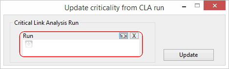

Update Criticality dialog
Élément de la boîte de dialogue Description
Exécution de l’analyse des liens critiques
Exécuter (cible de dépôt)
Utilisez la fonction glisser/déposer ou le bouton Parcourir pour ajouter une exécution d’analyse des liens critiques. Les paramètres restants sont automatiquement remplis à l’aide des données de l’exécution (définies dans la boîte de dialogue Options d’analyse des liens critiques lors de la création de l’exécution).
Browse Parcourir Cliquez pour ouvrir une boîte de dialogue dans laquelle vous pouvez choisir une exécution.
Clear Effacer Cliquez pour effacer l’entrée de la zone Exécution.
Bouton Mettre à jour
Cliquez sur ce bouton pour renseigner les champs Criticité et Nombre de points critiques des liens dans le réseau actuel.
Les valeurs de criticité et de nombre de points critiques de tous les liens présents dans la simulation de base (ou des liens de la liste de sélection, si l’option « Mettre à jour les liens sélectionnés uniquement » a été sélectionnée) sont effacées. Les simulations sont ensuite traitées et mises en correspondance avec les critères du tableau des critères de criticité. La valeur de tableau correspondante sert à renseigner le champ Criticité du lien.
Le champ Nombre de points critiques est renseigné avec le nombre d’éléments critiques. (Ce champ contient un nombre nul, si la canalisation n’est pas critique.)
