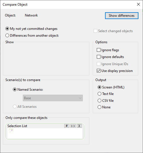

Boîte de dialogue Comparer l’objet
Cette boîte de dialogue permet de comparer deux objets soumis au contrôle des versions afin d’identifier facilement leurs différences. Les résultats peuvent être visualisés à l’écran ou enregistrés dans un fichier CSV ou texte.
Cette boîte de dialogue concerne les objets soumis au contrôle des versions dans le cadre de la méthode de fusion. Reportez-vous à la rubrique Boîte de dialogue Type d’objet - Comparer la sélection pour les objets soumis au contrôle des versions dans le cadre de la méthode de verrouillage.

Compare Object dialog
La boîte de dialogue permet de comparer deux versions d’un même objet soumis au contrôle des versions, votre copie locale avec la dernière version dans la base de données, ou deux objets soumis au contrôle des versions distincts.

Élément Description
Objet
Texte en lecture seule désignant l’objet soumis au contrôle des versions à partir duquel la boîte de dialogue a été ouverte.
Modifications temporaires
Cette option vous permet de comparer la dernière version validée de l’objet avec la version actuelle du même objet, pour laquelle des modifications n’ont pas encore été validées.
Différences par rapport à un autre réseau
Cette option vous permet de comparer deux éléments contrôlés par version aléatoire du même type.
Active la section Afficher (voir ci-dessous).
Afficher
Disponible lorsque l’option Différences par rapport à un autre réseau est sélectionnée.
Vous permet de spécifier l’objet soumis au contrôle des versions qui sera comparé avec l’objet initialement sélectionné.
Vous pouvez déposer un objet dans cette zone ou utiliser le bouton Browse (Parcourir) pour rechercher l’élément.
Remarque : un objet ne peut pas être comparé à une autre de ses versions dans cette boîte de dialogue. La boîte de dialogue Historique des validations doit être utilisée pour effectuer ce type de comparaison.
Sélectionner les objets modifiés
Cette option est disponible lorsqu’un GeoPlan de l’objet à comparer est ouvert.
Si cette option est cochée, sélectionne sur le GeoPlan tous les objets pour lesquels des différences sont détectées.
Scénario(s) à comparer
Utilisez cette section pour répertorier les différences d’un scénario particulier ou de tous les scénarios.
Cette section est activée si l’élément sous contrôle de version dans la zone Afficher est un réseau et si des scénarios existent pour ce réseau.
Sélectionnez un scénario en cochant la case Nom scénario et en utilisant la liste déroulante en dessous, ou cochez l’option Tous les scénarios pour comparer tous les scénarios actuels du réseau sélectionné.
Comparer uniquement ces objets
Vous pouvez déposer une liste de sélection dans la zone ou utiliser le bouton Browse Parcourir pour en rechercher une. Seuls les éléments de la liste de sélection sont comparés.
Vous pouvez également cliquer sur le bouton Select version (Courant) pour comparer tous les objets actuellement sélectionnés dans la fenêtre GeoPlan active.
Options
Ces options permettent d’ignorer certains types de changements lors de la comparaison. Si l’une de ces options est sélectionnée, vous êtes prévenu au cas où des modifications d’objets réseau ne sont pas signalées dans le rapport de comparaison.
Ignorer les indicateurs : cochez cette option pour omettre les détails des modifications apportées aux indicateurs.
Ignorer les valeurs par défaut : cochez cette option pour omettre du rapport de comparaison les détails des modifications dans les champs par défaut (champs marqués #D).
Ignorer ID uniques : cochez cette case pour omettre les détails des modifications apportées aux identifiants uniques.
Utiliser la précis. d’affich. : cochez cette case pour ignorer les différences inférieures au niveau de précision affiché dans les feuilles de propriétés ou les tableaux.
Sortie
Définit la destination du rapport.
  • Écran (HTML) : répertorie les différences entre les objets soumis au contrôle des versions dans un format HTML.
  • Fichier texte : répertorie les différences entre les objets soumis au contrôle des versions dans un fichier texte, enregistré dans un chemin spécifié.
  • Fichier CSV : sélectionnez cette option pour enregistrer les différences entre les objets soumis au contrôle des versions dans un fichier CSV, à l’emplacement spécifié.InfoWorks WS Pro crée un fichier CSV de format similaire à celui généré lors de l’exportation d’un objet soumis au contrôle des versions vers un seul fichier CSV, avec l’ajout d’une colonne Action.
  • Aucun : sélectionnez cette option pour mettre en surbrillance les objets modifiés dans le GeoPlan sans produire de fichier de sortie. L’option Sélectionner les objets modifiés doit être activée pour que cela fonctionne.
Montrer les différences
Lance le processus de comparaison.
