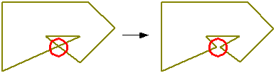

La correction permet de modifier la géométrie des polygones qui se coupent de façon à ce que la forme ne se croise plus.
Vous trouverez ci-dessous quelques exemples :
Exemples de correction des polygones qui se coupent
