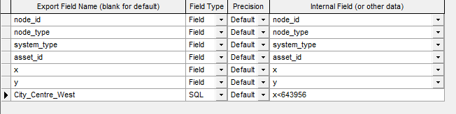

Pour exporter le résultat d’une expression SQL à l’aide de la fonctionnalité Centre d’exportation de données ouvertes, sélectionnez un Type de champ SQL et saisissez l’expression SQL dans la colonne Champ interne (ou autres données) du tableau de mappage de champs :
