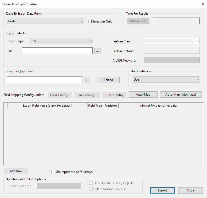

Boîte de dialogue Centre d’exportation de données ouvertes
La boîte de dialogue Centre d’exportation de données ouvertes vous permet d’exporter des données à partir d’InfoWorks WS Pro dans divers formats.
Le centre d’exportation de données ouvertes vous permet d’exporter dans les formats suivants :
Vous pouvez mapper les champs de la base de données vers des champs spécifiques dans les fichiers de sortie. Les données peuvent être manipulées à l’aide de SQL ou VBScript pendant le processus d’exportation.

La boîte de dialogue Ouvrir le centre d’exportation de données peut être ouverte de différentes manières :
Remarque : Dans la boîte de dialogue Sélectionner la version et le scénario, sélectionnez le scénario que vous souhaitez exporter dans le menu déroulant, puis cliquez sur OK.

Élément Description
Table à partir de laquelle exporter les données
Liste déroulante des tables
Permet de sélectionner une table à partir de laquelle exporter des données.
Contrairement à l’option Centre d’importation de données ouvertes, cette option n’inclut PAS les tableaux dans les tables. Elles sont traitées différemment par le Centre d’exportation.
Il existe deux options supplémentaires : Tous les nœuds et Tous les liens. Si ces options sont sélectionnées, tous les nœuds et liens sont exportés, ou tous les nœuds ou liens sélectionnés si l’option Sélection uniquement est sélectionnée. Si l’une de ces options est sélectionnée, tous les champs disponibles pour un ou plusieurs types de nœuds ou de liens sont disponibles. Si un champ sélectionné de la liste des champs n’est pas disponible pour un ou plusieurs types de nœuds ou de liens, ce champ est vide lorsqu’un nœud ou un lien pour l’un de ces types est exporté.
Cette option est activée si le réseau ou les résultats sont ouverts dans un GeoPlan.
Si cette option est activée, seule la sélection actuelle est exportée.
Heure des résultats
Bouton Choisir l’heure
Cette option est activée si la boîte de dialogue Centre d’exportation de données ouvertes est invoquée lorsque vous cliquez avec le bouton droit de la souris sur une simulation alors que les résultats ne sont pas ouverts dans un GeoPlan.
(Si les résultats sont ouverts dans un GeoPlan, le bouton est désactivé et l’heure actuelle affichée dans le GeoPlan est utilisée.)
Sélectionne l’heure à laquelle les valeurs de résultats sont exportées.
Heure
Heure à laquelle les valeurs de résultats sont exportées.
Si les résultats sont ouverts dans un GeoPlan, cette option est définie sur l’heure actuelle affichée dans le GeoPlan.
Exporter les données vers
Type d’exportation
Permet de sélectionner le type de fichier de données vers lequel vous souhaitez exporter vos données.
Les options de fichiers de formes ESRI et MapInfo MIF sont disponibles quel que soit le composant SIG que vous utilisez dans InfoWorks WS Pro.
L’option Géodatabase personnelle n’est disponible que si vous disposez d’une copie sous licence du logiciel ESRI sur votre ordinateur.
Fichier
Permet de saisir le nom du fichier vers lequel exporter les données. Saisissez le chemin d’accès au fichier ou utilisez le bouton représentant des points de suspension pour rechercher l’emplacement du fichier.
Lors de l’exportation vers une base de données Oracle, la boîte de dialogue Sélectionner les données Oracle s’affiche.
Classe d’objets
Cette option est activée lors de l’exportation vers Jet Database, Oracle Database, Géodatabase personnelle, XML ou Géodatabase Fichier.
Base de données JET
La zone Classe d’entités correspond à la table dans la base de données.
Lorsque l’exportation est effectuée, si la base de données JET n’existe pas, elle est créée et la table est ajoutée. Si la base de données existe déjà, la table est ajoutée à celle-ci.
Les tables existantes ne peuvent être ni remplacées ni mises à jour.
Base de données Oracle
Saisissez dans cette zone le nom de la classe d’entités vers laquelle exporter les données.
Lorsque l’exportation est effectuée, si la classe d’objets Oracle n’existe pas, elle est créée et ajoutée.
Une classe d’objets existante peut également être sélectionnée à des fins de mise à jour. Seules les tables pour lesquelles l’utilisateur dispose d’autorisations de mise à jour appropriées dans Oracle peuvent être sélectionnées.
Pour en savoir plus, voir la rubrique Exportation de données vers Oracle.
Géodatabase Fichier ou Personnelle
Lorsque l’exportation est effectuée, si la base de données géospatiales (ou le jeu de données d’entité, s’il est spécifié) n’existe pas, elle est créée et la classe d’objets est ajoutée. Si un jeu de données d’entité est spécifié et existe déjà, la classe d’objets est ajoutée au jeu de données existant.
Vous pouvez également sélectionner une classe d’objets existante pour la mettre à jour lorsque vous recherchez une base de données géospatiales dans le champ Fichier.
Pour en savoir plus, voir la rubrique Exportation de données vers une Géodatabase.
XML
La classe d’entités permet de définir l’étiquette de niveau supérieur définissant le début et la fin des données exportées. Pour en savoir plus, voir la rubrique Exportation de données au format XML.
Jeu de données d’entité
Activé lors de l’exportation vers une Géodatabase personnelle, XML ou une Géodatabase Fichier.
Géodatabase Personnelle ou Fichier
Saisissez dans cette zone le nom du jeu de données d’entités vers lequel exporter les données. Vous devrez également définir une classe d’entités.
Lorsque l’exportation est effectuée, si la Géodatabase n’existe pas, elle est créée et le jeu de données d’entité et la classe d’entités sont ajoutés. Si la base de données existe déjà, le jeu de données d’entité est ajouté à celle-ci.
Un jeu de données d’entité existant peut être sélectionné lorsque vous recherchez une Géodatabase dans le champ Fichier.
XML
Le jeu de données d’entités définit l’étiquette de second niveau déterminant le début et la fin des données exportées pour un objet unique, tel qu’un nœud ou un lien. Pour en savoir plus, voir la rubrique Exportation de données au format XML.
Mot-clé ArcSDE
Mot-clé Output CONFIG utilisé lors de l’importation de données dans ArcSDE via un script. Recherchez OutputCONFIGKeyword dans l’aide ArcGIS.
Fichier script (facultatif)
Les scripts permettent d’affiner le processus d’exportation. Il s’agit d’une option avancée. Pour en savoir plus, voir la rubrique Utilisation d’un script pour contrôler l’exportation.
Comportement des unités
Utilisateur : exporte les valeurs avec les unités d’affichage courantes.
InfoWorks : exporte les valeurs en tant qu’unités natives InfoWorks WS Pro.

Tableau de mappage de champ
Le tableau de mappage de champ permet de configurer les mappages de champs de données individuels.
Il contient un nombre variable de colonnes. Certaines colonnes s’affichent uniquement pour certains types de données et d’autres sont désactivées en fonction des valeurs des autres colonnes.
Colonne Description
Nom du champ d’exportation
Nom utilisé pour la colonne, soit dans la base de données ou le fichier pour les fichiers SIG ou de base de données, soit dans la première ligne pour les fichiers CSV et les fichiers de données séparés par des tabulations.
Si ce champ est vide, un nom pertinent est généré lors de l’exportation du fichier. Par conséquent, n’entrez quelque chose ici que si la valeur par défaut ne vous convient pas.
Type de champ
Champ
Valeur d’un champ de la base de données pour l’objet à exporter, par exemple nom, coordonnée x, coordonnée y.
SQL
Expression SQL pouvant être évaluée et renvoyant une valeur.
Constante

Options de mise à jour et de suppression
Les options de mise à jour s’appliquent uniquement lors de l’exportation vers Géodatabase Fichier, Géodatabase Personnelle ou Oracle.
Les options sont activées si une classe d’entités existante est sélectionnée dans la section « Exporter les données vers » de la boîte de dialogue. Pour en savoir plus, voir les rubriques « Exportation de données vers une Géodatabase » et « Exportation de données vers Oracle ».
Mise à jour basée sur
Permet de sélectionner le ou les champs à utiliser pour localiser les objets à mettre à jour dans la classe d’entités spécifiée :
ID de la ressource
Permet de localiser des objets dans la classe d’entités.
Champ(s) de clé primaire
Permet de localiser des objets dans la classe d’entités, par exemple
  • Nœuds - ID de nœud
  • Liens - Depuis l’ID du nœud, Vers l’ID du nœud, Suffixe
OID Geodatabase ou ID OBJET de Geodatabase Fichier
Applicable uniquement à GeoDatabase et Geodatabase Fichier.
Vous pouvez utiliser le champ de la colonne Champ interne du tableau de mappage de champ avec le champ d’exportation « Nom de l’OID » pour localiser les objets de la classe d’entités.
Les objets de ligne, où la valeur du champ interne spécifié correspond à l’OID de la Géodatabase ou à l’ID d’Objet de la Géodatabase Fichier sont mis à jour. Si la valeur du champ interne d’un objet ne correspond pas à l’OID de la Géodatabase ou à l’OBJECTID de la Géodatabase Fichier, il est traité comme un nouvel objet.
Mettre à jour les objets existants uniquement
Si cette option est activée, seuls les objets qui existent dans la classe d’entités spécifiée sont mis à jour.
Sinon, les objets qui n’existent pas dans la classe d’entités spécifiée sont ajoutés.
Supprimer les objets manquants
Si cette option est activée, InfoWorks WS Pro recherche les objets manquants du type concerné et les supprime de la table de données externe à la fin du processus d’exportation. (Un objet manquant est un objet présent dans la table de source de données externe, mais PAS dans la table InfoWorks WS Pro à partir de laquelle exporter les données.)
La clé de mise à jour sélectionnée dans la liste déroulante « Mise à jour basée sur » est utilisée pour rechercher les objets manquants.
Tous les objets manquants détectés sont répertoriés et une invite de confirmation de suppression s’affiche avant leur suppression.
Exporter
Valide le tableau de mappage de champ, puis effectue l’une des opérations suivantes :
  • exporte les données en l’absence d’erreurs ou d’avertissements ;
  • affiche une liste d’avertissements et vous demande si vous souhaitez continuer, puis exporte les données si vous répondez oui ;
  • affiche une liste d’erreurs et éventuellement quelques avertissements. Les erreurs types sont les suivantes :
    • chargement d’une configuration contenant des champs de résultats lorsque les résultats ne sont pas ouverts
    • chargement d’une configuration contenant des champs VBScript, mais pas du script
Une fois les données exportées, les éventuelles erreurs rencontrées s’affichent dans une boîte de dialogue.
