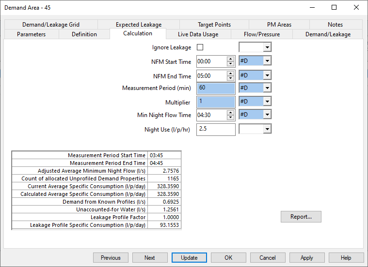

Page Calcul de la zone de demande
La page Calcul de la zone de demande permet de spécifier les paramètres du débit nocturne minimal et d’afficher un résumé de l’analyse de la demande.
Pour en savoir plus sur cette page, reportez-vous à la rubrique Champs de données de la zone de demande.
Pour en savoir plus sur les zones de demande, reportez-vous à la rubrique Analyse de la zone de demande.
Cliquez sur le bouton Ignorer les fuites. Le facteur de profil de fuite et l’eau comptabilisée sont définis sur 0,0. De plus, tous les autres champs de cet onglet seront désactivés si la fuite est ignorée.
Cliquez sur le bouton Rapport pour afficher un rapport contenant des tables récapitulatives des statistiques de la zone de demande, des informations sur la catégorie de demande et des graphiques du profil de demande et de l’équilibre du débit. Le rapport peut être copié dans le Presse-papiers afin d’être collé dans une autre application ou enregistré sous forme de fichier html.
Remarque : Pour que le rapport affiche tous les résultats valides, les diagrammes de demande et les réseaux doivent être mis à jour. Pour en savoir plus, reportez-vous à la rubrique Utilisation du tableau de la zone de demande.
