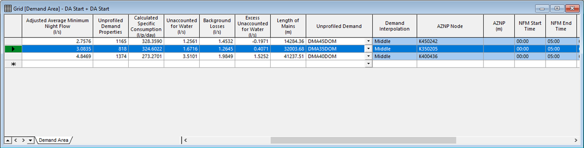

Fenêtre tabulaire Zone de demande
La vue tabulaire Zone de demande est utilisée pour l’affichage, la modification et l’analyse des zones de demande.
Lorsqu’un réseau est ouvert, choisissez Fenêtre | Fenêtres de tableau | Nouvelle fenêtre de zone de demande. Les réseaux sont des objets soumis au contrôle des versions : voir la rubrique Gestion des objets soumis au contrôle des versions.
Remarque : Appuyez sur la touche Maj lors de l’ouverture de la fenêtre tabulaire Zone de demande pour empêcher la validation des zones de demande et remplacer le paramètre Valider les zones de demande lors de l’ouverture de la grille de la zone de demande dans l’onglet Général de la boîte de dialogue Options.
Pour afficher des informations plus détaillées sur chaque zone de demande, utilisez la vue tabulaire en cliquant avec le bouton droit de la souris sur la zone de demande à afficher, puis en sélectionnant Propriétés dans le menu.
Des informations sur les données de chaque colonne du tableau sont disponibles dans la rubrique Champs de données de zone de demande. Pour en savoir plus sur l’utilisation de cette vue tabulaire pour l’analyse de la zone de demande, voir la rubrique Utilisation de la vue tabulaire de la zone de demande.
