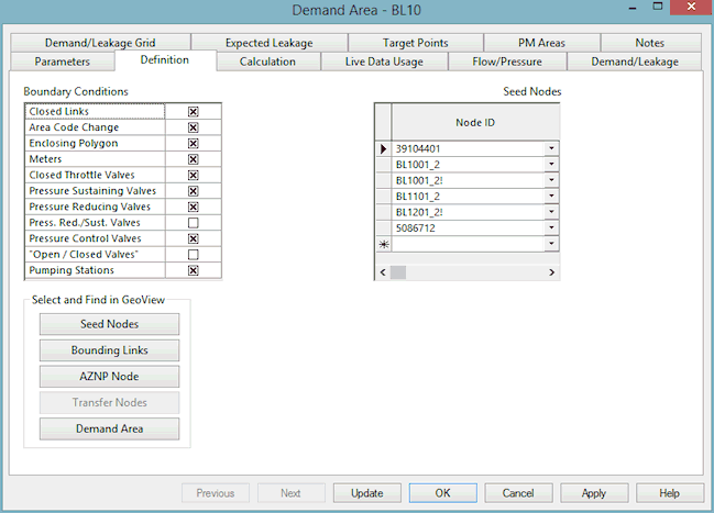

Cette page permet de définir les conditions limites pour la zone de demande.
Pour en savoir plus sur les zones de demande, reportez-vous à la rubrique Analyse de la zone de demande.
Les cases à cocher du tableau Conditions de limites permettent de définir les objets à utiliser comme limites pour la zone de demande.
Le nœud d’origine est un nœud dans le polygone ou le code zone attribué. Un tracé est effectué à partir du nœud d’origine et se poursuit jusqu’à ce que chaque branche du tracé atteigne soit l’une des conditions aux limites sélectionnées dans le tableau des conditions aux limites, soit les limites du réseau. La sélection de nœuds et de liens résultante définit la zone de demande.
Les boutons ci-dessous permettent de sélectionner et de rechercher des éléments dans le GeoPlan en lien avec la zone de demande :
