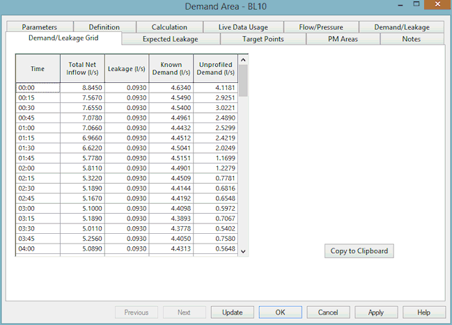

Page Tableau demande/fuite de la zone de demande
La page Tableau de demande/fuite permet d’afficher les résultats d’équilibre du débit sous forme de tableau.
Mettez en surbrillance une sélection de cellules et cliquez sur Copier dans le Presse-papiers pour copier les données mises en surbrillance dans le Presse-papiers et les coller dans une autre application.
Champ de données Description
Temps
Un pas de temps dans une période de 24 heures au cours de laquelle les calculs de l’analyse de la demande seront effectués.
Débit entrant net total
Le débit entrant net dans la zone de demande à l’heure du pas de temps.
Fuite
La fuite calculée au temps à l’heure du pas de temps.
Demande connue
La demande totale pour toutes les catégories de demande utilisées dans la zone de demande qui ne sont pas décrites comme Profil de fuite ou Demande sans profil dans la page Paramètres à l’heure du pas de temps.
Demande sans profil
Demande totale pour la catégorie de demande sélectionnée comme Demande sans profil sur la page Paramètres à l’heure du pas de temps.
Remarque :
La colonne Demande sans profil contient les valeurs normalisées et mises à jour dans le diagramme de la demande. Les valeurs placées dans le diagramme de la demande sont affectées par le paramètre Interpolation de la demande spécifié sur la page Paramètres.
