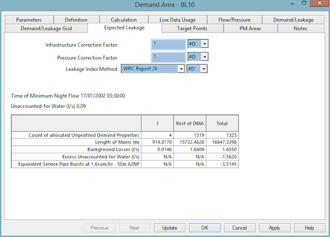

Page Fuite attendue de la zone de demande
La page Fuite attendue permet d’afficher et de modifier les paramètres du calcul de fuite attendue, ainsi que d’afficher les résultats du calcul.

L’équivalence d’éclatements de branchement d’eau ne peut être calculée que si des données actives sont associées au nœud AZNP ou si des résultats de simulation sont ouverts dans le GeoPlan.
