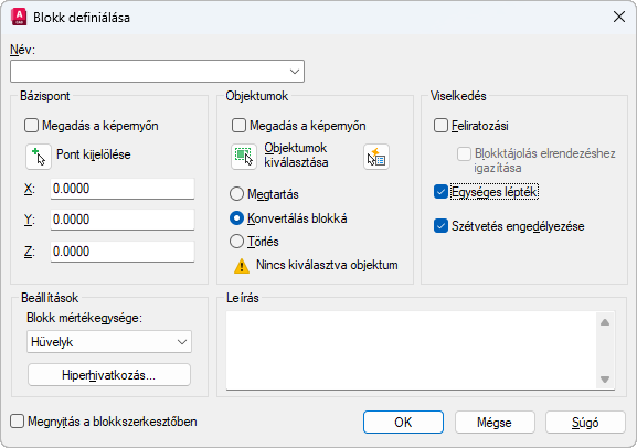

BLOKK (parancs) Keres
A következő lehetőségek jelennek meg.
Elnevezi a blokkot. A név maximálisan 255 karakter hosszúságú lehet, és betűket, számokat, szóközöket és bármilyen speciális karaktert tartalmazhat, aamelyet az operációs rendszer és a program nem használ más célokra.
A blokknév és -definíció az aktuális rajzban kerül mentésre.
Ha a Név területen egy létező blokkot választ ki, akkor megjelenik annak előnézete.
Meghatározza a beszúrási bázispontot a blokkhoz. Az alapértelmezett érték 0,0,0.
Amikor a párbeszédpanel bezáródik, egy promptban a bázispont megadását kéri a program.
Ideiglenesen bezárja a párbeszédpanelt, így megadhat egy beillesztési bázispontot az aktuális rajzban.
Az X koordináta értékét adja meg.
Az Y koordináta értékét adja meg.
A Z koordináta értékét adja meg.
Megadja az új blokkba kerülő objektumokat és azt, hogy a kiválasztott objektumok megmaradjanak, törlésre kerüljenek vagy egy blokkpédánnyá konvertálódjanak a blokk létrehozása során.
Amikor a párbeszédpanel bezáródik, egy promptban objektumok megadását kéri a program.
Bezárja a Blokk definiálása párbeszédpanelt a blokk objektumainak kijelöléséhez. Amikor végzett az objektumok kijelölésével, az Enter billentyű lenyomásával térjen vissza a párbeszédpanelhez.
Megjeleníti a Gyors kijelölés párbeszédpanelt, amely megad egy kiválasztási halmazt.
A blokk létrehozása után a kijelölt objektumokat egyedi objektumokként tartja meg a rajzban.
A blokk létrehozása után a kijelölt objektumokat egy blokkpéldánnyá konvertálja a rajzban.
A blokk létrehozása után a kijelölt objektumokat törli a rajzból.
Megjeleníti a kiválasztott objektumok számát.
A blokk viselkedését határozza meg.
Azt adja meg, hogy a blokk feliratozási blokk-e.
Azt írja elő, hogy a papírtér nézetablakaiban a blokkreferenciák tájolásának meg kell egyeznie a fólia tájolásával. Ez az opció nem érhető el, ha a Feliratozási négyzet nincs bejelölve.
Azt adja meg, hogy a blokkreferenciát lehetséges legyen-e léptékezni nem egyenletes módon.
Azt adja meg, hogy a blokkreferencia szétvethető legyen-e.
A blokk beállításait adja meg.
Megadja a blokkreferencia beillesztési mértékegységét.
A blokkok beillesztés közbeni léptékének kiszámításával kapcsolatos információkért lásd: Információk a blokkegységekről és a beillesztési léptékről.
Megnyitja a Hiperhivatkozás beillesztése párbeszédpanelt, amelyen egy hiperhivatkozás társítható a blokkdefinícióhoz.
Megadja a blokk szöveges leírását.
Az OK gombra történő kattintás után megnyitja az aktuális blokkdefiníciót a Blokkszerkesztőben.
