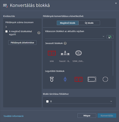

Konvertálás párbeszédpanel
A kiválasztott elemeket és az azonos példányokat blokkokká konvertálja.
BKONVERTÁL (parancs): Kijelölhet objektumokat a megfelelő példányok kereséséhez a blokkokká való konvertáláshoz
Opciók
A következő lehetőségek jelennek meg.
Kiválasztás
Lehetővé teszi a blokkokká való konvertáláshoz kijelölt példányok kiválasztását és áttekintését. Az összes példány számát is megjeleníti.
A meglévő blokkokkal együtt
Megadja, hogy az aktuális rajz blokkjait és a blokkokat tartalmazó geometriát vagy csak a forrásobjektumot konvertálja-e a program.
Példányok áttekintése
Ideiglenesen bezárja a párbeszédpanelt, hogy Ön áttekinthesse a blokk-konvertálásra kijelölt példányokat az aktuális rajzban.
Példányok konvertálása a következővé:
Lehetővé teszi annak kiválasztását, hogy a program a kijelölt példányokat egy már meglévő blokkba konvertálja, vagy létrehozzon egy új blokkot.
Meglévő blokk
A kijelölt példányokat egy meglévő blokkba konvertálja.
  • Válasszon blokkot az aktuális rajzban Megjeleníti a rajzban elérhető blokkok listáját.
  • Kiválasztás rajzból (). Ideiglenesen bezárja a párbeszédpanelt, hogy Ön kijelölhesse azt a blokkot az aktuális rajzban, amelybe konvertálni szeretné a kiválasztott példányokat.
  • Javasolt blokkok. Megjeleníti a gépi tanulási folyamat által javasolt blokkokat.
    Megjegyzés: A gépi tanulási algoritmus által javasolt blokkok kizárólag az AutoCAD-ben érhetők el.
  • Legutóbbi blokkok. Megjeleníti a legutóbb használt blokkok listáját.
Új blokk
A kijelölt példányokat egy új blokkelembe konvertálja.
  • Megadja az új blokk nevét. Az újonnan létrehozott blokk nevét határozza meg.
  • Bázispont. Megadja az új blokk beillesztési pontját, amely meghatározza a rajzon belüli helyzetét. Alapértelmezés szerint a beillesztési pont a megadott geometria középpontjára van beállítva.
Blokk társítása fóliához
Lehetővé teszi azon fólia kiválasztását, amelyhez a blokkot társítani kívánja.
