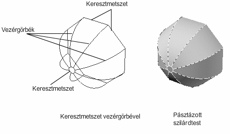

Megadja a vezérgörbéket, amelyek a pásztázott felület vagy szilárdtest alakját szabályozzák Használhat vezérgörbéket annak szabályozására, hogy a pontok hogyan felelnek meg a keresztmetszeteknek a nem kívánt eredmények elkerülése érdekében, mint például az eredményként kapott szilárdtest vagy felület meggyűrődése.
A pásztázott felülethez vagy szilárdtesthez jelöljön ki tetszőleges számú vezetőgörbét, majd nyomja le az Enter billentyűt.

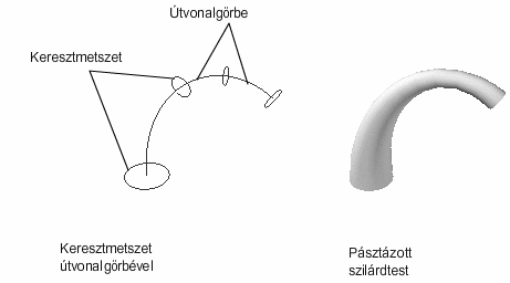

Meghatároz egy egyszerű útvonalat a pásztázott felülethez vagy szilárdtesthez.
Az útvonalgörbének a keresztmetszet minden síkját metszenie kell.
