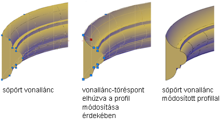

A söpört szilárdtestek és felületek fogókat jelenítenek meg a söpört profilon, valamint a söprési útvonalon is. Ezeket a fogókat húzva módosíthatja a szilárdtestet vagy felületet.
Ha a profilon rákattint egy fogóra és azt húzza, a módosítások kényszerítve vannak a profilgörbe síkjára.

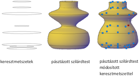

A pásztázott szilárdtest vagy felület létrehozási módjától függően a szilárdtestet vagy felületet meghatározó vonalakon vagy görbéken fogók jelennek meg:
Az alak módosításához húzza a megfelelő alakvonalakon vagy -görbéken található fogókat a kívánt irányba. Ha az objektum útvonal mentén lett pásztázva, akkor az útvonalnak csak az első és az utolsó keresztmetszet közötti szakaszát szerkesztheti.

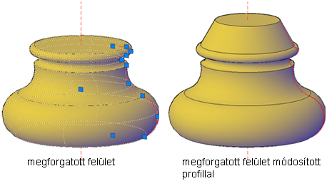

A megforgatott szilárdtestek és felületek fogókat jelenítenek meg a megforgatott profilon, a megforgatott szilárdtest vagy felület kezdeténél. Ezeket a fogókat használhatja a szilárdtest vagy a felület profiljának módosítására.
A fogók megjelennek a forgástengely végpontján is. A forgástengely áthelyezhető úgy is, ha a fogót a kívánt helyre húzza.
