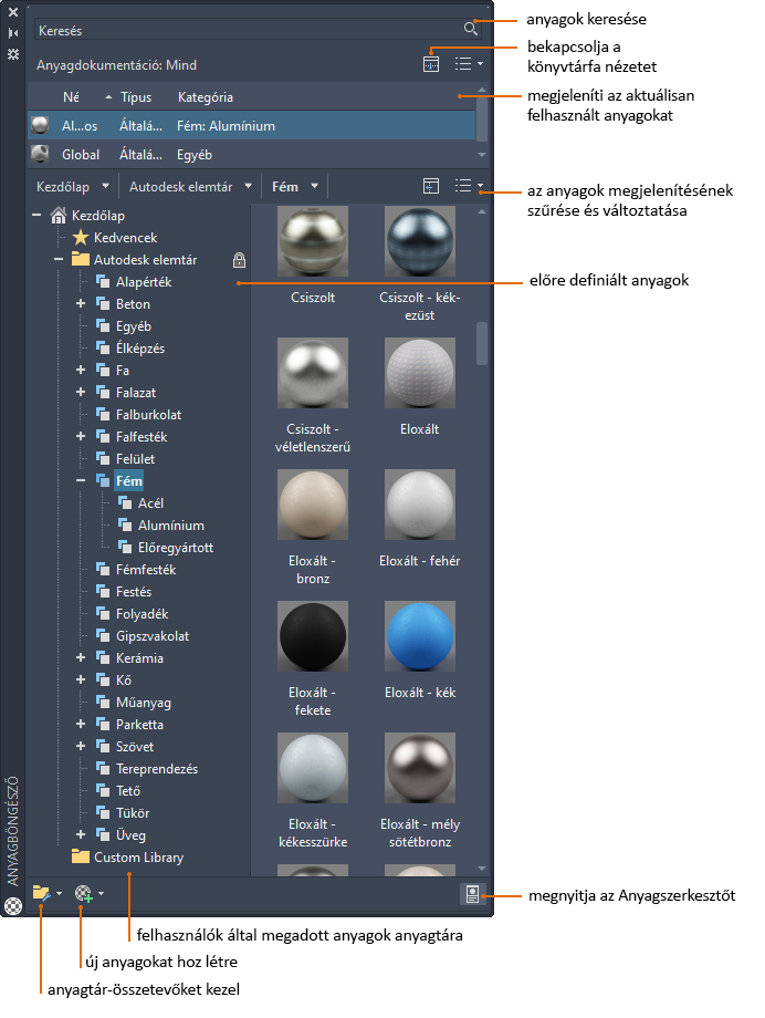

  A több mint 700 anyagot és több mint 1000 textúrát tartalmazó Autodesk elemtár a termékhez része. Az Autodesk anyagok átmásolhatók a rajzba, valamint szerkeszthetők és menthetők egy saját elemtárba. Az Anyagböngésző használatával kereshet az Autodesk és a felhasználó által megadott anyagok között, és kezelheti azokat.
 Az elemtáraknak három típusa van:
 -  Autodesk elemtár. Előre definiált anyagokat tartalmaz minden olyan Autodesk alkalmazás számára, amely támogatja az anyagokat. Jóllehet nem szerkesztheti az Autodesk elemtárat, ezeket az anyagokat felhasználhatja alapként a személyre szabott anyagokhoz, amelyeket elmenthet a felhasználói elemtárba.
-  Felhasználói elemtár. Olyan anyagokat tartalmaz, amelyeket megoszthat más rajzokkal. A felhasználói elemtárak szabadon másolhatók, mozgathatók, átnevezhetők vagy törölhetők. Az Anyagböngészőben hozzáférhet a helyben vagy hálózaton létrehozott meglévő felhasználói elemtárakhoz, megnyithatja azokat és hozzáadhatja saját elemtáraihoz. Az elemtárak egyetlen dokumentumban tárolja a rendszer, és megoszthatók más felhasználókkal. Ugyanakkor bármely, az anyagok által a felhasználói elemtárban használt egyéni mintázatfájlt manuálisan kell tárolni a felhasználói elemtárban.
-  Anyagdokumentáció. A használatban lévő, vagy egy rajzban megadott és csak a jelenlegi rajz számára elérhető anyagokat tartalmazza.
