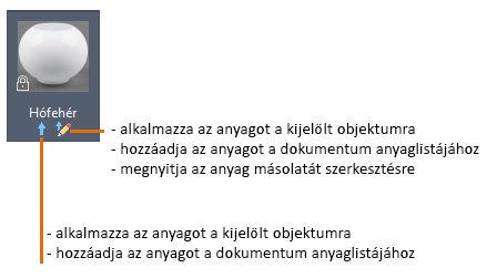

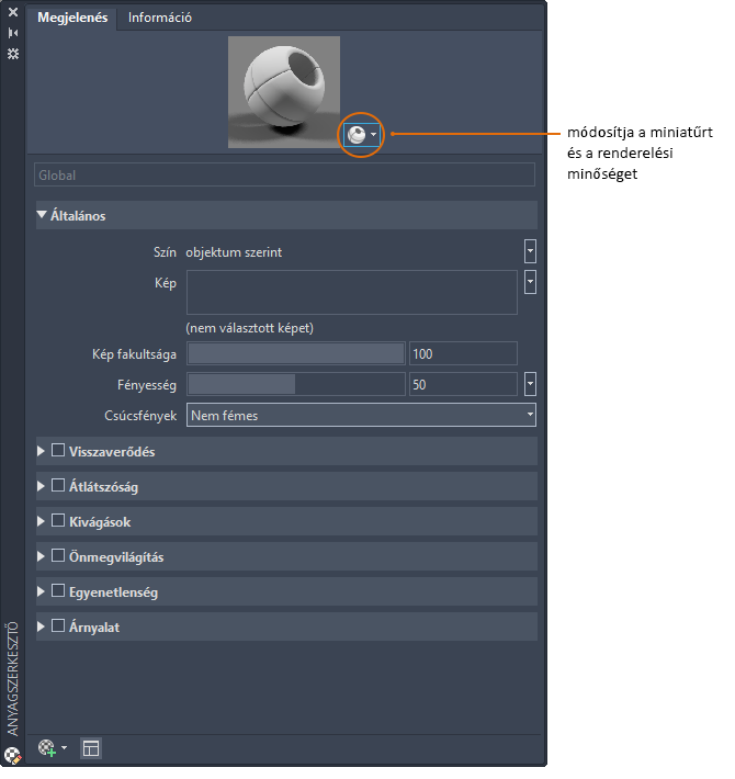

Nem módosíthatja az anyagokat az Autodesk anyagtárban, viszont felhasználhatja azokat új anyagok alapjának. Az Anyagszerkesztő tartalmazza a tulajdonságok, például a fényesség, az átlátszóság,a kiemelés vagy a textúra beállításait. A rendelkezésre álló tulajdonságbeállítások a frissített anyag típusától függően változnak.
Egy anyag tulajdonságbeállításainak szerkesztéséhez kattintson duplán az anyag előnézetére, vagy kattintson a jobb gombbal az anyag előnézetére, és kattintson a Szerkesztés lehetőségre.
Szerkesszen egy meglévő anyagot (ami az Autodesk anyagtárban található), vagy kezdjen egy általános anyaggal. Az elvégzett változtatások megjelennek az anyag mintaképén. A megjelenített kép alakját módosíthatja az előnézetben.
Az alapértelmezett Általános anyagok a következő tulajdonságokkal rendelkeznek.

Az alapszín és a diffúz kép összetételét szabályozza. A Kép halványítása tulajdonság csak egy kép használatakor szerkeszthető.
A fényesség vagy tompaság fokát az anyag tükröződési minősége határozza meg. A fényes felületet utánzására az anyag kissé ki van emelve, a csillogás színe kissé világosabb, akár fehér színű. A matt anyag nagyobb kiemelést kap, ennek színe közelebb áll az anyag színéhez.
Ennek segítségével lehet látványosabbá tenni az anyag kiemelését. A Fémes beállítás szétszórja a fényt a fénynek az objektummal bezárt szögének megfelelően (anizotrópikus). A fémes kiemelések megegyeznek az anyag színével. A nem fémes kiemelések pedig az anyagot érő fények színével egyeznek meg.

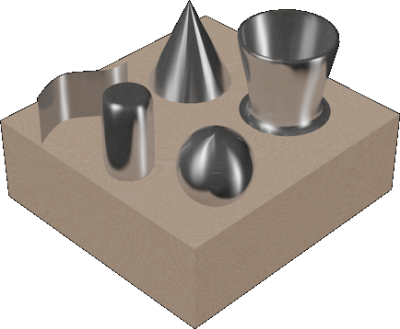

A visszaverődéssel olyan jeleneteket szimulál, amelyek egy fényes objektum felületén tükröződnek. Ahhoz, hogy a tükrözési térképek renderelése megfelelően történjen, az anyagnak fényesnek, magának a tükröződő képnek pedig nagy felbontásúnak kell lennie (legalább 512x480 képpont). A Közvetlen és Ferde csúszkák vezérlik a tükröződések szintjét és a felületen látható látványos kiemelések intenzitását.
