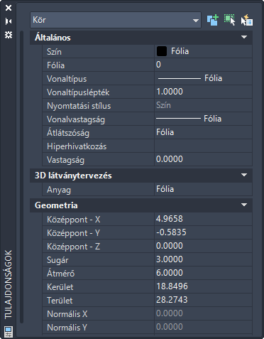

TULAJDONSÁGOK (parancs) Keres
Ha több objektum van kijelölve, akkor csak az összes kijelölt objektumra jellemző közös tulajdonságok jelennek meg. Ha nincs kijelölve objektum, akkor csak az általános tulajdonságok aktuális beállításai jelennek meg.
Bármely módosítható tulajdonság megváltoztatható új érték megadásával. Kattintson az értékre, és használja a következő módszerek egyikét:

Megjeleníti a kijelölt objektum típusát.
A PICKADD rendszerváltozót be(1) és ki(0) kapcsolja. Amikor a PICKADD rendszerváltozó be van kapcsolva, akkor minden, egyedileg vagy kiválasztási ablakkal kijelölt objektum hozzáadódik az aktuális kiválasztási halmazhoz. Amikor a PICKADD rendszerváltozó ki van kapcsolva, akkor a kijelölt objektumokra cserélődik ki a kiválasztási halmaz.
A kívánt objektumok kijelölése bármely kiválasztási módszerrel. A kijelölt objektumok közös tulajdonságai megjelennek a Tulajdonságok palettában. Ezután módosíthatók a kijelölt objektumok tulajdonságai a Tulajdonságok palettában, emellett a kijelölt objektumokon más módosítás is elvégezhető egy szerkesztő parancs beírásával.
Megjeleníti a Gyors kijelölés párbeszédpanelt. A Gyors kijelölés segítségével a szűrőfeltételek alapján hozhat létre kiválasztási halmazokat.
