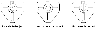

Nehéz kijelölni egymáshoz közel álló vagy közvetlenül egymáson fekvő objektumokat. A példán két vonal és egy kör látható, amelyek a céldobozban helyezkednek el.
Ha be van kapcsolva a kijelölési előnézet, végigléphet az objektumokon, ha az egérmutatót az objektum fölé viszi a kijelöléshez, majd lenyomja és nyomva tartja a Shift billentyűt, és közben folyamatosan nyomja a Szóköz billentyűt. Ha a kívánt objektumot kijelöli a program, kattintson a bal egérgombbal a kijelöléshez.
Ha nincs bekapcsolva a kijelölési előnézet, tartsa lenyomva a Shift és a Szóköz billentyűket, és kattintással lépjen végig sorban az objektumokon, amíg a program ki nem jelöli a kívántat. Nyomja meg az Esc billentyűt az objektumok ciklikus kiválasztásának kikapcsolásához.
