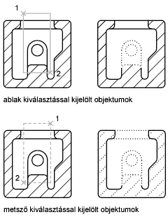

Négyszögletes terület meghatározásához adja meg az ellentétes sarokpontokat. A terület háttérszíne átlátszóvá válik. A mutatónak az első pontból az ellenkező sarokba történő áthúzásának iránya határozza meg, hogy mely objektumok lesznek kijelölve.
Ablakos kijelölés esetén általában a teljes objektumnak a négyszögletű kiválasztási területen belül kell lennie. Ha azonban az adott, nem folytonos (szaggatott) vonaltípusú objektum csak részlegesen látható a nézetablakban, és a vonaltípus összes látható vektora a kiválasztási ablakon belül lehet, akkor a teljes objektum ki lesz jelölve.

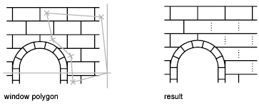

Adjon meg pontokat egy szabálytalan alakú kiválasztási terület meghatározásához. A teljesen a kiválasztási területen belül lévő objektumok kijelölése Ablak poligon kijelöléssel történik. A kiválasztási területen belül lévő vagy azt metsző objektumok kijelölése Metsző poligon kijelöléssel történik.

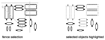

Összetett rajzok esetében használjon felfűzési vonalat. A felfűzési vonal a vonalláncokhoz hasonlóan jelenik meg, és csak azokat az objektumokat jelöli ki, amelyeken áthalad. Az áramköri ábrán egy több alkotóelem kijelölésére használt felfűzés látható.
