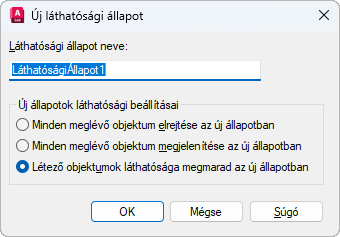

Új láthatósági állapotot hoz létre.
A következő lehetőségek jelennek meg.
Megadja az új láthatósági állapot nevét.
Megjeleníti az új láthatósági állapot beállításait.
Azt adja meg, hogy az új láthatósági állapotban a blokkdefiníció minden objektuma takart lesz.
Azt adja meg, hogy az új láthatósági állapotban a blokkdefiníció minden objektuma megjelenítésre kerül.
Azt adja meg, hogy az objektumok láthatósága az új láthatósági állapotban ugyanolyan lesz, mint az aktuális állapotban, amelyre az új állapot alapul.
