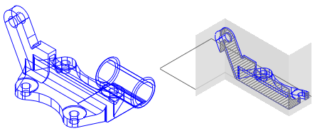

Létrehozhat több szakasszal (töréssel) rendelkező metszősíkokat. Valamint hozzá is adhat megtörést egy meglévő metszősíkhoz.
A meglévő metszet objektumhoz adott megtörés olyan szakaszt eredményez, amely merőleges a kijelölt szakaszra. Nézőpontjának tájolása az Irány fogó által meghatározott iránynak felel meg. A Legközelebbi tárgyrasztert átmenetileg bekapcsolja a program, hogy egyszerűbb legyen a megtörések elhelyezése a metszeten.
A metszet objektum oldalsó vagy hátsó vonalaihoz nem lehet megtörést adni.
A megtörések hozzáadása után lehetőség van a tört szakaszok áthelyezésére és átméretezésére a metszet objektum fogói segítségével.
