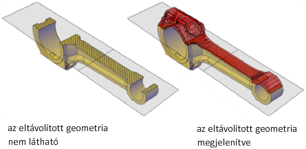

A lemetszett geometria bekapcsolásával megjelenítheti a teljes objektumot a metszősíkkal együtt. Ez a (helyi menüben elérhető) funkció csak olyankor kapcsolható be, ha a metszősík aktív.
