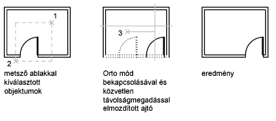

Használhatja a NYÚJT parancsot is objektumok mozgatására, amennyiben az összes mozgatni kívánt objektum végpontja a kiválasztási ablakon belül fekszik. Kapcsolja be az Orto módot vagy a Poláris követést az objektum(ok) megadott szögben történő mozgatásához.
A gyakorlati példa egy ajtó mozgatása a falban. Az ajtó az illusztráción egy metsző kijelölésen belül fekszik, miközben a fal vonalai csak részben vannak a metsző kijelölési területen belül.
Így csak azok a végpontok mozdulnak el, amelyek a kijelölésen belül fekszenek.
