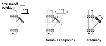

Lehetséges egy objektumot olyan módon áthelyezni, elforgatni vagy megdönteni, hogy az illeszkedjen egy másik objektumhoz.
A következő példában két pontpárt használva történik a csőrendszer 2D illesztése az ILLESZT parancs segítségével. A végpont-raszter a csöveket pontosan összeilleszti.
3D-ben használja a 3DILLESZT parancsot: adjon meg legfeljebb három pontot a forrássík meghatározásához, majd legfeljebb három pontot a célsík meghatározásához.
A 3D szilárdtest modellek esetében célszerű bekapcsolni a dinamikus FKR-t a célsík kiválasztásának felgyorsítása érdekében.
