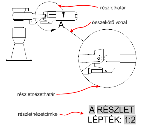

A modell dokumentációjának részletnézete egy vetített nézet, amelyet a program egy meglévő rajznézetből hoz létre. Egy részletnézet a rajznézet (amelyből létrejött) egy adott részét mutatja meg felnagyítva.
Az alábbi ábrák mutatják be a NÉZETRÉSZLET parancs által létrehozott különböző rajzelemeket, és a rájuk vonatkozó kifejezéseket. A részletnézetstílusok szabályozzák az egyes felsorolt rajzelemek megjelenését.
