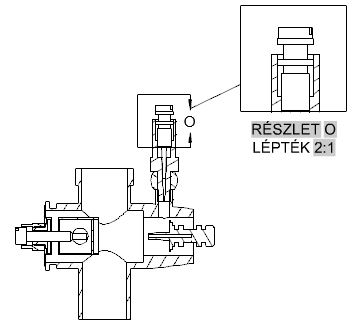

Négyszögletes határvonalú részletnézet létrehozása
  1. Kattintson az Elrendezés lap > Nézet létrehozása panel > Részlet legördülő lista > Négyszögletes elemre. Keres
  2. Kattintson a szülő nézetként használni kívánt nézetre.
    Tipp: Az aktuális részletnézetstílus szabályozza a részlet nézet formátumát. A Részlet nézet létrehozása környezetfüggő szalaglap használatával felülírhatja a beállításokat. Meghatározható például a részlet nézet azonosítója, a részletnézetcímke léptéke és láthatósága.
  3. A terület közepére kattintva megnövelheti azt.
  4. A megnövelendő terület meghatározásához kattintson egy sarokra. A részletnézet-azonosítót a kattintás helyén helyezi el a program, a részlet nézet előnézete pedig a mutatónál jelenik meg.
    Megjegyzés: A részlet nézet létrehozását követően szükség szerint visszaállítható az azonosító.
  5. Mozgassa az előnézetet a megfelelő helyre, és kattintson a nézet elhelyezéséhez.

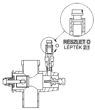

Körkörös határvonalú részletnézet létrehozása
  1. Kattintson az Elrendezés lap > Nézet létrehozása panel > Részlet legördülő lista > Körkörös elemre. Keres
  3. A rajzterületre kattintva meghatározhatja a megnövelendő terület középpontját.
    Megjegyzés: Ha a kényszerek megállapítása aktív (CONSTRAINTINFER=1), a program egy egybeeső kényszert alkalmaz erre a pontra.
  4. Kattintással határozza meg a megnövelendő terület átmérőjét. A részletnézet-azonosítót a kattintás helyén helyezi el a program, a részlet nézet előnézete pedig a mutatónál jelenik meg.
