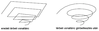

Egy térbeli B-spline-görbét a kontrollpontjaihoz illeszt. A SPLFRAME rendszerváltozó határozza meg a térbeli B-spline görbék kontrollpontjainak pontosságát és megjelenítését, amelyek ívei csak vonalszakaszokkal közelíthetők. A spline szegmensek esetében a negatív értékek figyelmen kívül maradnak.
Eltávolítja az illesztési és spline-görbék által hozzáadott extra töréspontokat és kisimítja a vonallánc összes szakaszát. Megtartja a kontrollpontokhoz rendelt érintőirány-információkat a jövőbeni görbeillesztésekhez. Ha egy spline-illesztett vonalláncot olyan parancsokkal szerkeszt, mint a MEGTÖR vagy a METSZ, nem használhatja a Kisimít opciót.
