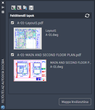

A Feltöltés az Autodesk Docsba lehetővé teszi a csapatok számára a digitális PDF-fájlok referenciaként való megtekintését a terepen. A Feltöltés az Autodesk Docsba lehetővé teszi az AutoCAD-rajzok PDF-fájlokként való feltöltését egy adott BIM 360- vagy Autodesk Docs-projektbe.
Több rajzból is választhat elrendezéseket, amelyeket azután PDF-fájlként feltölthet a BIM 360 vagy az Autodesk Docs kiválasztott projektmappájába.
