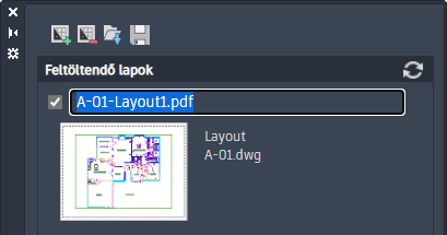

    Megnyílik a Feltöltés az Autodesk Docsba paletta. Alapértelmezés szerint az aktuális rajz minden elrendezését hozzáadja a palettához és kijelöli a program.
  2. Létrehozhatja az Autodesk Docsba feltölthető lapok listáját a következő ikonok használatával:
    – egy rajz kiválasztása az elrendezések feltöltéséhez az elérhető lapok listájára
    – a kiválasztott elrendezések törlése a laplistából
    – egy korábban mentett laplista betöltése
    – az aktuális laplista mentése egy fájlba az egyszerűbb lekérés érdekében
    Megjegyzés: Kattintson a jobb gombbal a helyi menü megjelenítéséhez.
  3. Szerkessze a PDF-fájl nevét, ha szükséges. Alapértelmezés szerint a PDF-fájl neve: <rajz neve>-<elrendezés neve>.PDF.
  4. Jelölje be vagy törölje a jelölőnégyzeteket aszerint, hogy mely lapokat kívánja PDF-fájlokként feltölteni az Autodesk Docsba.

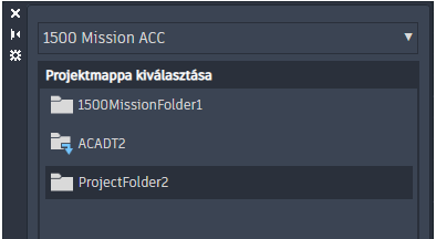

  5. Kattintson a Mappa kiválasztása gombra.
  6. A legördülő menüből válassza ki azt a projektet, amelybe fel szeretné tölteni az AutoCAD-rajzokat PDF-formátumban.
  7. Keresse meg és válassza ki a mappát a projekten belül.
    • Kattintson egyszer egy mappanévre a feltöltési mappa kiválasztásához.
      Megjegyzés: Ne kattintson duplán egy mappára a feltöltési helyként való kiválasztáshoz.
    • Azt jelzi, hogy a mappában almappák találhatók. Dupla kattintással megtekintheti az almappák listáját.
    • Kattintson duplán az egy mappaszinttel való visszalépéshez.
  8. Kattintson az OK gombra.
    A kiválasztott elrendezések esetében PDF-fájlok lesznek létrehozva, amelyek fel lesznek töltve a kiválasztott projektbe és mappába. Kattintson a Feltöltés az Autodesk Docsba palettán található hivatkozásra egy böngészőablak megnyitásához a felhőbeli helyen.
