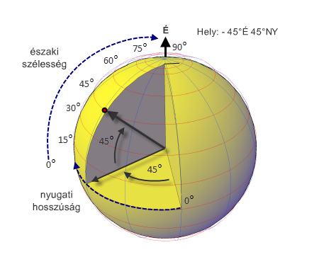

A GIS koordináta-rendszereknek kétféle általánosan elterjedt típusa van. A földrajzi koordináta-rendszerek és a vetített koordináta-rendszerek.
A földrajzi koordináta-rendszerek számításba veszik a Föld görbületét, és a helyet általában hosszúságban, szélességben és szintmagasságban adják meg.
