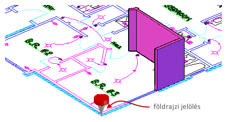

A rajzfájlokban található, földrajzi elhelyezkedésre vonatkozó adatok a földrajzi jelölő néven ismert rajzelem körül épülnek fel. A földrajzi jelölő egy olyan referenciapontra mutat a modelltérben, amely megfelel egy ismert szélességi és hosszúsági értékkel rendelkező helynek a Föld felszínén. A program az északi irányt is rögzíti ezen az adott helyszínen. Ezen adatok alapján a program a rajzfájl összes többi pontjának a földrajzi koordinátáit is meg tudja határozni.
