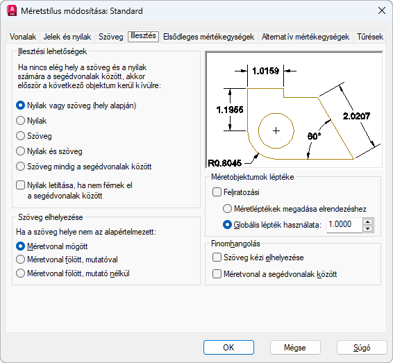

MÉRETSTÍLUS (parancs) Keres:
A következő lehetőségek jelennek meg.
A szöveg és a nyílfejek elhelyezését a méret-segédvonalak között rendelkezésre álló helytől függően vezérli.
Ha van elég hely, a szöveget és a nyílfejeket a segédvonalak közé helyezi a program. Egyébként a szöveg és a nyílfejek elhelyezése az Illesztési beállításoknak megfelelően fog történni. (DIMATFIT, DIMTIX és DIMSOXD rendszerváltozók)
A szöveget vagy a nyílfejeket helyezi a segédvonalakon kívül a legjobb illesztést keresve (DIMATFIT rendszerváltozó).
A nyílfejeket helyezi először a segédvonalakon kívülre, majd a szöveget (DIMATFIT rendszerváltozó).
A szöveget helyezi először a segédvonalakon kívülre, majd a nyílfejeket (DIMATFIT rendszerváltozó).
Ha nincs elég hely a nyílfejeknek és a szövegnek is program mindkettőt a méretsegédvonalakon kívül helyezi el (DIMATFIT rendszerváltozó).
A szöveget mindig a méret-segédvonalak közé helyezi. (DIMTIX rendszerváltozó)
Letiltja a nyilak megjelentését, ha nem áll rendelkezésre elegendő hely a méret-segédvonalakon belül. (DIMSOXD rendszerváltozó)
A méretszöveg elhelyezésének beállítása a méretstílusban meghatározott alapértelmezett elhelyezésből történő elmozdításkor. (DIMTMOVE rendszerváltozó)
Ha be van jelölve, akkor a méretvonalat együtt mozgatja a program a méretszöveggel. (DIMTMOVE rendszerváltozó)
Ha be van jelölve, akkor a program nem mozgatja a méretvonalakat a méretszöveg mozgatásakor. Ha a szöveg elmozdul a méretvonaltól, akkor a szöveget a méretvonallal összekötő mutatóvonal jön létre. A program mellőzi a mutatóvonalat, ha a szöveg túl közel van a méretvonalhoz. (DIMTMOVE rendszerváltozó)
Ha be van jelölve, akkor a program nem mozgatja a méretvonalakat a méretszöveg mozgatásakor. A méretvonaltól elmozgatott szöveg nem kapcsolódik mutatóval a méretvonalhoz. (DIMTMOVE rendszerváltozó)
Az általános méretezési lépték vagy a papírtérlépték beállítása.
Azt adja meg, hogy a méret feliratozási méret-e. A feliratozási objektumok és stílusok használatával szabályozható a feliratozási objektumok modelltérben vagy elrendezésben történő megjelenítésének mérete és léptéke.
Meghatározza a léptéktényezőt az aktuális modelltér-nézetablak és a papírtér közötti lépték alapján. (DIMSCALE rendszerváltozó)
Ha a papírtérben, de nem egy modelltéri nézetablakban dolgozik, vagy amikorra TILEMODE értéke 1-re van állítva, az alapértelmezett 1.0 léptéktényezőt vagy a DIMSCALE rendszerváltozót használja a program.
Léptékez minden olyan méretstílus-beállítást, amely méretet, távolságot vagy sorközt ír le, beleértve a szöveg- és nyílfejméreteket is. Ez a lépték nem módosítja a mérési értékeket. (DIMSCALE rendszerváltozó)
További beállításokat biztosít a méretszöveg elhelyezéséhez.
A program figyelmen kívül hagy minden vízszintes igazítási beállítást és a szöveget a Méretvonal helye promptnál megadott pozícióra helyezi. (DIMUPT rendszerváltozó)
Méretvonalakat rajzol a mért pontok között még akkor is, amikor a nyílfejeket a mért pontokon kívül helyezi el a program. (DIMTOFL rendszerváltozó)
Megjeleníti a méretezés előnézeti képét, amely a méretstílus-beállításoknál elvégzett változtatások hatásait mutatja.
