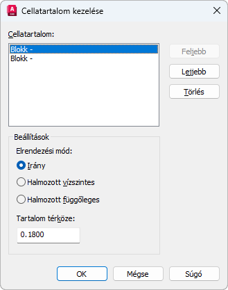

Megjeleníti a kiválasztott cella tartalmát.
Egy cella szerkesztése közben kattintson az egér jobb oldali gombjával, majd kattintson a Tartalom kezelése menüelemre.
A következő lehetőségek jelennek meg.
Megjelenésük sorrendjében felsorolja a kiválasztott cellában lévő összes szöveget és/vagy blokkot. A szöveget Táblázatcella szövege címke jelzi. A blokkot a blokk nevét megelőző Blokk szó jelzi.
A lista kijelölt elemét a megjelenési sorrendben feljebb mozdítja.
A lista kijelölt elemét a megjelenési sorrendben lejjebb mozdítja.
A lista kijelölt elemét törli a cellából.
Megváltoztatja a cellatartalom megjelenítésének irányát.
A cella tartalmát a cella szélességének alapján helyezi el.
A cella tartalmát vízszintesen helyezi el, függetlenül a cella szélességétől.
A cella tartalmát függőlegesen helyezi el, függetlenül a cella magasságától.
A szöveg és/vagy blokkok cellán belüli térközét határozza meg.
