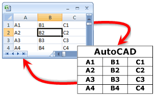

A táblázat olyan összetett objektum, amely az adatokat sorokban és oszlopokban tárolja. Üres táblázatból vagy táblázatstílus alapján hozható létre. Táblázat egy Microsoft Excel számolótáblában lévő adatokhoz is csatolható.
