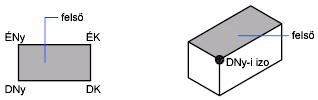

Egy előre definiált 3D nézet kiválasztása gyors módszer egy nézet beállítására. Az előre definiált szabványos ortografikus és izometrikus nézetek név és leírás alapján is kiválaszthatók. Ezek a nézetek gyakran használt beállításokat valósítanak meg: Felülnézet, Alulnézet, Elölnézet, Bal oldali, Jobb oldali és Hátulnézet. Ezenkívül, izometrikus beállítások alapján is megadható nézet: DNy-i (délnyugati) izometrikus nézet, DK-i (délkeleti) izometrikus nézet, ÉK-i (északkeleti) izometrikus nézet és ÉNy-i (északnyugati) izometrikus nézet.
Az izometrikus nézetek működésének megértéséhez képzelje el, hogy lenéz egy doboz tetejére. Ha a doboz bal alsó sarka felé mozog, a dobozt a DNy-i izometrikus nézetből látja. Ha a doboz jobb felső sarka felé mozog, a dobozt az ÉK-i izometrikus nézetből látja.
