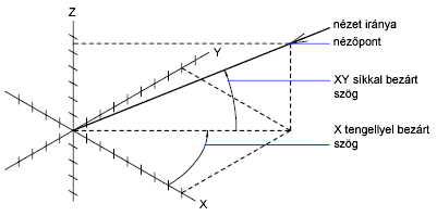

Egy nézet irányát megadhatja egy pont koordinátáinak megadásával, vagy egy forgatás két szögének mértékével.
Ez a pont a felhasználó térbeli helyzetét reprezentálja, amint az origó (0,0,0) felé nézve szemléli a modellt. A Nézőpont koordinátaértékek a Világ koordináta-rendszerhez vannak viszonyítva, kivéve, ha megváltoztatta a WORLDVIEW rendszerváltozót. A szabványos nézetek definiálásának konvenciói különböznek az építészeti (AEC) és a gépészeti tervezésben. Az AEC tervezésben az XY sík merőleges nézete a felső vagy a sík nézet, míg a gépészeti tervezésben az XY sík merőleges nézete az elölnézet.
A -NÉZŐPONT használatával elforgathatja a nézetet. Az alábbi ábrán a VKR X tengelyéhez és XY síkjához viszonyított két szög által meghatározott nézet látható.
