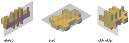

A jelenlegi FKR megadott ortografikus irányaihoz igazított metszet objektumok létrehozása
A metszet objektumokat igazíthatja az aktuális FKR megadott ortografikus irányaihoz (azaz elöl-, hátul-, alul-, felül-, bal vagy jobb nézethez).
lehetőséget. Keres Az új metszet objektum a rajzban szereplő összes 3D objektum által alkotott 3D tartalom középpontján halad keresztül. Ez a kijelölt ortografikus síkon helyezkedik el. Az élőmetszetképzés be van kapcsolva.
