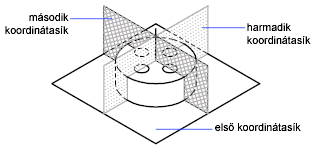

A bázis olyan elméletileg pontos pont, tengely vagy sík, amelytől kiindulva a méretezést végre lehet hajtani, és a méreteket ellenőrizni is lehet. Általában két vagy három kölcsönösen merőleges sík alkalmas a leginkább erre a feladatra. Ezek együttes neve a báziskeret.
A következő ábrán az alkatrész méreteinek ellenőrzésére szolgáló báziskeret látható.
