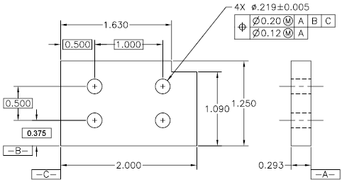

Az összetett tűrések segítségével egy alakzat vagy eltérő báziskövetelményekkel rendelkező alakzatok ugyanazon geometriai jellemzője számára két tűrést lehet megadni. Az egyik tűrés az alakzatok elrendezésére, a másik pedig az elrendezésen belüli alakzatok tűrésére vonatkozik. Az egyes alakzatok tűrése sokkal több megkötést tartalmaz, mint az elrendezés tűrése.
A következő ábrán az A és B koordinátasíkok metszésvonala határozza meg azt a koordinátatengelyt, ahonnan az elrendezés elhelyezkedése kiszámítható.
Egy összetett tűrés megadhatja furatkör átmérőjét és az egyes furatok átmérőjét is, ahogy az a következő ábrán látható.
Amikor összetett tűréseket ad hozzá egy rajzhoz, meg kell adnia az alaktűréskeret első sorát, majd ki kell választania ugyanazt az alakjelet az alaktűréskeret második sora számára. A geometriai jelet tartalmazó rész túlnyúlik mindét vonalon. Ezután hozhatja létre a tűrésjelek második sorát.
