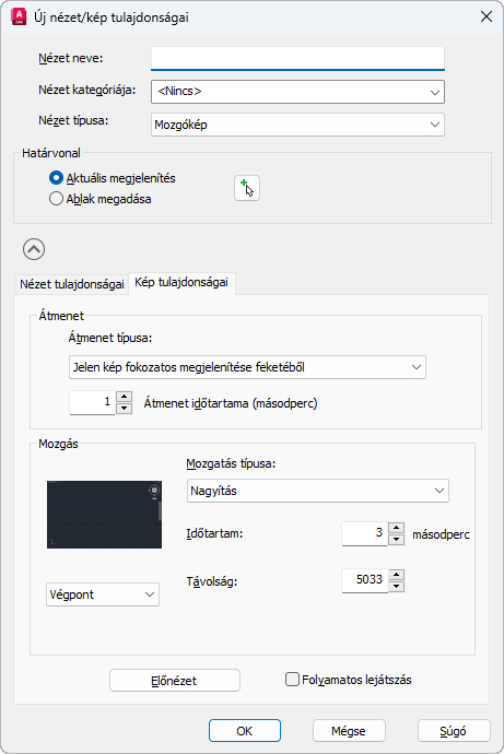

Azt adja meg, hogy egy nézetnek a ShowMotion funkcióval történő lejátszásakor a program milyen átmenetet és mozgást használjon.
NÉZET (parancs) Keres: Új
A következő lehetőségek jelennek meg.
A nézet lejátszásakor használandó átmenetet adja meg.
A nézet lejátszásakor használandó átmenettípust adja meg.
Az átmenet időtartamát állítja be.
A nézet lejátszásakor használandó mozgási viselkedést adja meg.
A Mozgókép nézettípusú elnevezett nézet esetén használandó mozgástípust állítja be.
Az animáció lejátszásának időtartamát állítja be.
Mozgókép nézettípusú elnevezett nézet mozgás közben megtett távolságát állítja be.
Azt a távolságot állítja be, amennyit a kamera felfelé elmozdulhat. A Függőleges emelkedés mozgatástípusra értelmezett.
Azt a távolságot állítja be, amennyit a kamera lefelé elmozdulhat. A Függőleges ereszkedés mozgatástípusra értelmezett.
Azt a távolságot állítja be, amennyit a kamera előre elmozdulhat. A Függőleges ereszkedés mozgatástípusra értelmezett.
Azt a távolságot állítja be, amennyit a kamera hátrafelé elmozdulhat. A Függőleges emelkedés mozgatástípusra értelmezett.
Azt állítja be, mennyit fordulhat el a kamera a Z tengely körül. A Körbetekintés és a Keringés mozgatástípus esetén értelmezett.
Azt állítja be, mennyit fordulhat el a kamera az XY síkhoz képest. A Körbetekintés és a Keringés mozgatástípus esetén értelmezett.
Azt a távolságot állítja be, amennyivel a kamera balra, illetve jobbra tolható. Eltolás és zoomolás mozgatástípusok esetén értelmezett.
Azt a távolságot állítja be, amennyivel a kamera felfelé, illetve lefelé tolható. Eltolás és zoomolás mozgatástípusok esetén értelmezett.
Azt a százalékértéket adja meg, amennyivel a kamera ráközelíthet, illetve eltávolodhat. Eltolás és zoomolás mozgatástípusok esetén értelmezett.
A kamera aktuális helyét adja meg.
Úgy rögzíti a kamerát, hogy az mindig a figyelem középpontjára irányuljon. A Követés és a Függőleges mozgatás mozgatástípusok esetén értelmezett.
Az elnevezett nézethez rendelt átmenet és mozgás előnézetét mutatja.
Folyamatosan játssza le az elnevezett nézethez rendelt átmenetet és mozgást.
