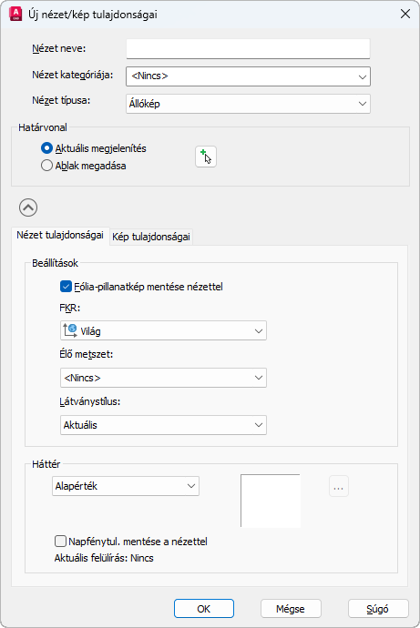

Elment egy új nézetet és kezeli annak tulajdonságait.
NÉZET (parancs) Keres: Új
Meghatározza a nézet nevét.
Meghatároz egy kategóriát az elnevezett nézethez.
Meghatározza az Állókép vagy a Mozgókép használatát.
A rajznak az elnevezett nézethez tartozó területét határozza meg.
Az aktuális megjelenítést használja fel új nézetként.
Egy ablakot használ új nézetként, amelyet Ön a rajzterületen határoz meg átellenes sarkainak megadásával.
Ideiglenesen bezárja az Új nézet és a Nézetkezelő párbeszédpanelt, így használhatja a mutatóeszközt az átellenes sarkok megadásához.
A következő lapok jelennek meg.
