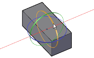

Miután kijelölte az elforgatni kívánt objektumokat és alobjektumokat, a 3D minialkalmazás a kiválasztási halmaz közepén jelenik meg. A minialkalmazás központi mezője (avagy bázisfogója) szabja meg a mozgás bázispontját, és a kijelölt objektumok forgatásának ideje alatt átmenetileg módosítja az FKR helyét.
Szabadon forgathatja az objektumokat a minialkalmazáson kívüli húzással. Lehetősége van megadni az elforgatást kényszerező tengelyt is.
Ha módosítani szeretné az elforgatás középpontját, a helyi menü Minialkalmazás áthelyezése parancsával áthelyezheti a minialkalmazást.
Az elforgatást adott tengelyre korlátozhatja. Ha a mutatót a 3D forgatási minialkalmazás elforgatási útvonalai fölé viszi, a program megjeleníti a forgástengelyt jelképező vektort. Forgástengelyt megadhat azzal, ha a kívánt elforgatási útvonalra kattint annak sárga színre váltása után.

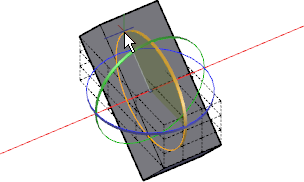

A mutató húzásakor a kijelölt objektumok és alobjektumok forgatása a megadott tengelyen található bázispont körül zajlik. A minialkalmazás az objektum mozgása közben megjeleníti az elforgatás – eredeti helyzettől számított – szögét. Kattintással vagy egy érték beírásával adja meg az elforgatás szögét.
