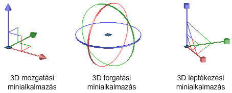

A 3D minialkalmazások egyszerűbbé teszik objektumok 3D tengely vagy sík mentén történő halmazának áthelyezését, elforgatását, illetve léptékezését.
Három típusú minialkalmazás létezik:

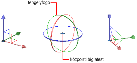

Alapértelmezés szerint a minialkalmazás kezdetben a kiválasztási halmaz közepén található. Ugyanakkor a 3D tér bármely pontjára áthelyezheti azt. A minialkalmazás középső mezője (avagy bázisfogója) szabja meg a módosítás bázispontját. Ez a viselkedés megfelel az FKR-hely átmeneti módosításának, amíg mozgatja vagy elforgatja a kijelölt objektumokat. A minialkalmazáson található tengelyfogók adott tengelyre vagy síkra korlátozzák az elmozdulást, illetve elforgatást.
