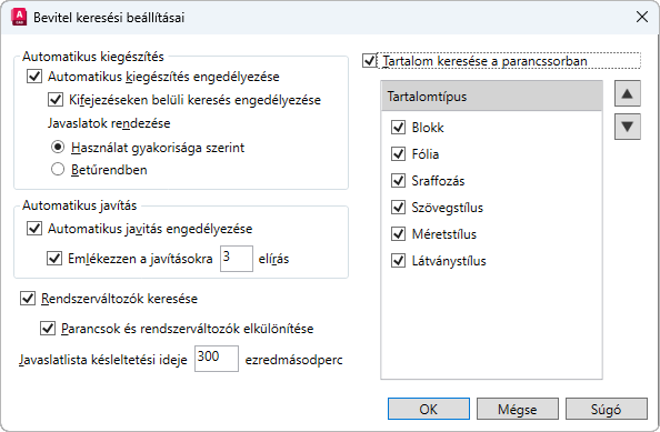

A parancsok, rendszerváltozók és elnevezett tartalmak, például blokkok és fóliák parancssori javaslatlistája megjelenítésének beállításait vezérli.
BEVITELKERESÉSBEÁLL (parancs)
A parancssori javaslatlistával gyorsan érheti el a parancsokat, rendszerváltozókat és elnevezett objektumokat (tartalmakat), például blokkokat, ha a parancssorba beírja azok nevének egy részét. A beállítások határozzák meg a megjelenítendő elemeket, azok sorrendjét, a lista kibontása előtti késleltetést, valamint hogy mennyi segítséget biztosít a program az írás során. Emellett beállíthatja, hogy a listán csak a beírt betűkkel kezdődő parancsokkal és tartalmakkal kapcsolatos javaslatok jelenjenek-e meg, vagy olyan parancsok és tartalmak is, amelyek tartalmazzák az adott betűket (kifejezéseken belüli keresés).
A következő lehetőségek jelennek meg.
Azt szabályozza, hogy a program mikor és hogyan egészíti ki a parancs- vagy rendszerváltozónevet a parancspromptban.
Bekapcsolja a parancssori helyesírás-ellenőrzést, és megadja a lista felépítésének módját.
A javaslatok listáját a rendszer idővel frissíti a többször elírt szavakkal.
Belefoglalja a rendszerváltozókat a parancssori javaslatlistába.
Amikor a rendszerváltozók elkülönítve jelennek meg, a Tab billentyű lenyomásával jelenítheti meg a listát.
A parancssori javaslatlista megjelenése előtt eltelt idő hosszát vezérli. Az időt ezredmásodpercben adja meg.
Meghatározza, hogy az elnevezett objektumok (tartalom) megjelenjenek-e a parancssori javaslatlistában.
Kiválaszthatja azt is, hogy az elnevezett objektumok mely típusai jelenjenek meg a listában:
Válasszon ki egy tartalomtípust, majd kattintson a nyílgombokra a sorrend módosításához.
