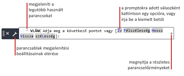

A parancsok beírását követően promptok sorozata jelenhet meg a parancssorban. Miután például beírta a VLÁNC parancsot, és megadta az első promptot, a következő prompt jelenik meg:
VLÁNC Adja meg a következő pontot vagy [Ív Félszélesség Hossz Vissza széLesség]:
Az alapértelmezés ebben az esetben a következő pont megadása. Ehhez adja meg az X,Y koordinátaértékeket, vagy kattintson egy helyre a rajzterületen.
Másik opció kiválasztásához kattintson az opcióra. Ha szívesebben használja a billentyűzetet, a színes nagybetűnek megfelelő billentyű lenyomásával adhatja meg az opciót. Beírhat kisbetűket vagy nagybetűket. A széLesség opció kiválasztásához például írja be az l karaktert, és nyomja le az Enter billentyűt.

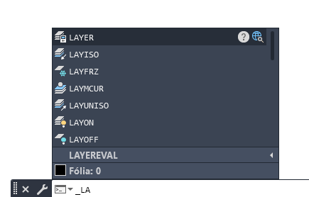

Alapértelmezés szerint a program automatikusan kiegészíti a parancsok vagy rendszerváltozók nevét azok beírásakor. Egy javaslatlista is megjelenik az azonos betűket tartalmazó parancsokkal és rendszerváltozókkal. Ezen szolgáltatások beállításait a Bevitel keresési beállításai párbeszédpanelen szabályozhatja.
Ha az automatikus kiegészítés szolgáltatások ki vannak kapcsolva, írjon be egy betűt a parancssorba, és a Tab billentyű lenyomásával végiglapozhat az ezzel a betűvel kezdődő parancsokon és rendszerváltozókon. Nyomja le az Enter vagy a Szóköz billentyűt a parancs vagy rendszerváltozó elindításához.

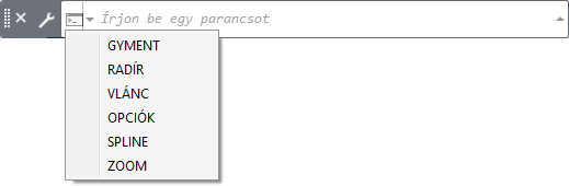

Egyes parancsok rövidített névvel, úgynevezett parancsálnévvel is rendelkeznek, amely megadható a parancssorban. A KÖR parancs elindításához például a kör beírása helyett megadhatja a k betűt, és lenyomhatja az Enter billentyűt. A parancs javaslatlistája (ha megjelenik) a parancs neve előtt jelzi az álnevet: K (KÖR)
