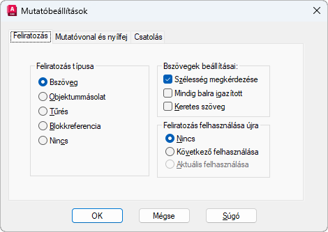

Beállítja a mutatófelirat típusát. A kiválasztott típus megváltoztatja a GYMUTATÓ feliratozását.
Felkéri a felhasználót bszöveg feliratozás létrehozására.
Felkéri a felhasználót egy bekezdéses szöveg, egy egysoros szöveg, egy tűrés, vagy blokkreferencia objektum másolására, és a másolatot a mutatóvonal végéhez csatolja. A másolat a mutatóvonalhoz társított, ami azt jelenti, hogy a másolt objektum elmozdításakor a mutatóvonal vége azzal együtt mozdul el. A talp megjelenése a bemásolt objektumtól függ.
Megjeleníti az Alak- és helyzettűrésezés párbeszédpanelt, amelyet a mutatóhoz csatolandó alaktűrés keret létrehozására használhat.
Promptot jelenít meg egy blokkreferencia beillesztésére. A blokkreferencia a mutatóvonal végétől meghatározott távolságra kerül beszúrásra, és a mutatóvonalhoz lesz társítva, ami azt jelenti, hogy ha a blokk elmozdul, a mutatóvonal vége vele együtt mozdul el. Talpvonal nem kerül megjelenítésre.
Létrehoz egy feliratozás nélküli mutatót.
Az opciók csak akkor állnak rendelkezésre, ha a bszöveg megjegyzéstípus van kiválasztva.
Promptot jelenít meg a bszöveg megjegyzés szélességének megadására.
Balra igazítja a bszöveg mutató megjegyzést a mutató helyétől függetlenül.
Keretet helyez a bszöveg mutatómegjegyzés köré.
A mutatófeliratozás újrafelhasználására vonatkozó beállításokat adja meg.
Nem használja újra a mutatófeliratozást.
Újrahasználja a következő létrehozott feliratozást az összes következő mutatóhoz.
Az aktuális feliratozás felhasználása. Ez az opció automatikusan kiválasztásra kerül, ha ismét felhasznál egy feliratozást a Következő felhasználása opció kiválasztása után.

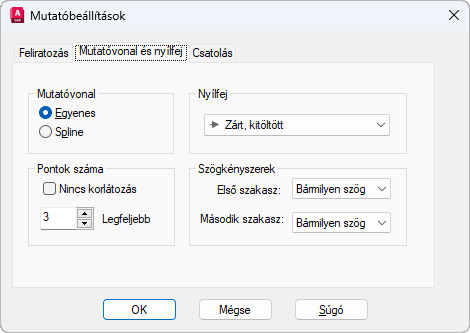

Beállítja a mutatóvonal-formátumot.
Egyenes vonalszakaszokat hoz létre a megadott pontok között.
Létrehoz egy AutoCAD spline objektumot a mutatópontok segítségével, amelyeket kontrollpontként kezel.
Meghatározza a mutató nyílfejét. A nyílfejek a méretvonalaknál is elérhetőek (MÉRETSTÍLUS parancs). Ha a Felhasználói elemet választja, megjelenik egy lista a rajzban szereplő blokkokról.
Beállítja a mutatópontok számát, amelyeknek a megadására a GYMUTATÓ megkéri önt a mutató megjegyzés bekérése előtt. Például, ha a pontokat 3-ra állítja, a GYMUTATÓ automatikusan megkéri önt a megjegyzés megadására a két mutatópont megadása után. Állítsa a számot eggyel nagyobbra a létrehozni kívánt mutatószakaszok számánál.
Ha az opció értéke Nincs korlátozás, akkor a GYMUTATÓ bekéri a mutatópontokat az Enter billentyű lenyomásáig.
Beállítja a szögkényszereket az első és a második mutatószakaszhoz.
Beállítja az első mutatószakasz szögét.
Beállítja a második mutatószakasz szögét.

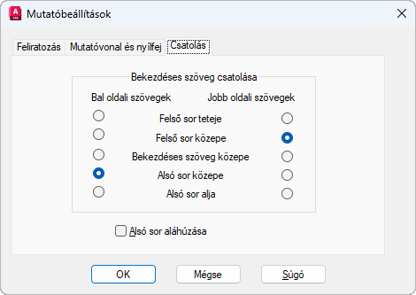

Meghatározza a mutatóvonalak és a többsoros megjegyzések csatolási helyét. Az opciók csak akkor állnak rendelkezésre, ha a bszöveg feliratozástípus van kiválasztva a Feliratozás lapon.
A bszöveg felső sorának tetejéhez csatolja a mutatóvonalat.
A bszöveg felső sorának közepéhez csatolja a mutatóvonalat.
A bszöveg közepéhez csatolja a mutatóvonalat.
A bszöveg alsó sorának közepéhez csatolja a mutatóvonalat.
A bszöveg alsó sorának aljához csatolja a mutatóvonalat.
Aláhúzza a bszöveg legalsó sorát.
