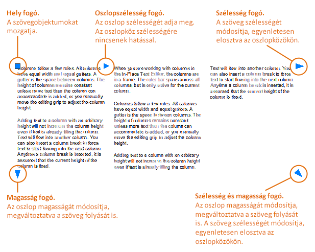

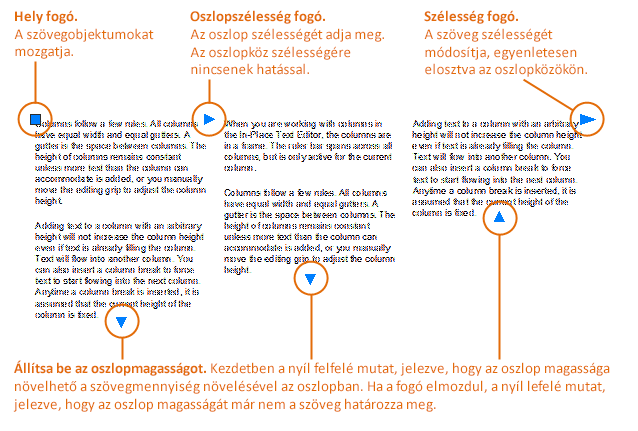

Hasábok beállítása fogókkal
  - Jelölje ki a bekezdéses szöveg objektumot a fogók megjelenítéséhez.
- Húzzon el egy fogót a szükséges igazítás elvégzéséhez.
Az alábbi ábra a fogók használatát szemlélteti a Dinamikus oszlopok - Kézi magasság lehetőség választása esetén.
  Az alábbi ábra a fogók és a statikus oszlopok használatát szemlélteti.
  Megjegyzés: A fogók általában az egérgomb felengedése után frissítik az objektumot.
