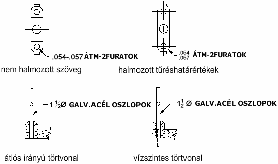

A törtalakú szöveg elnevezés a bekezdéses szöveg objektumok és többszörös mutatók karaktereire alkalmazott tört- és tűrésformátumokra utal. A törteket és tűréseket szimbolizáló karaktereket a különféle szabványoknak való megfelelés érdekében formázni lehet.
Különleges karakterekkel adhatja meg a kijelölt szöveg törtalakú formátumát.
Alapértelmezés szerint a program a perjel, kettős kereszt jel vagy kalap előtt vagy után álló numerikus karaktereket automatikusan törtalakúvá alakítja. Tűréskarakterek törtalakú formázása esetén a program a plusz jel (+), a mínusz jel (-) és a tizedespont (.) karaktert is automatikusan formázza.
