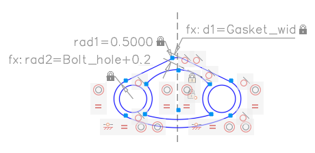

A geometriai kényszereket, a méretkényszereket és a parametrikus képleteket tartalmazó paraméterezett rajz szolgáltatáskészlete elérhető a blokkokon történő használatra.
Kényszerek meghatározásának lehetősége nem érhető el az AutoCAD LT programban, viszont az AutoCAD-alapú termékekben definiált blokkok korlátozás nélkül használhatóak az AutoCAD LT programban.
