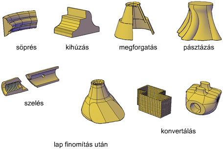

Felületeket és 3D szilárdtesteket 2D geometriából kihúzás, söprés, pásztázás vagy forgatás útján hozhat létre.
Görbék kihúzásával, söprésével, pásztázásával és megforgatásával szilárdtesteket és felületeket is létrehozhat.
Nyílt görbékből csak felületet lehet létrehozni, zárt görbékből azonban a beállításoktól függően szilárdtestet, illetve felületet is.
Ha kijelöl és kihúz, söpör, pásztáz vagy megforgat egy zárt ívet, a következő jön létre:
A felület típusa további beállításoktól függ. Például egy
Ezen az ábrán ugyanaz a profil képez szilárdtestet (bal oldalon), procedurális felületet (középen), illetve NURBS felületet (jobb oldalon).
3D szilárdtestek emellett 2D geometriákból vagy más 3D objektumokból is létrehozhatók. Egy 3D szilárdtestet például 2D alakzatok háromdimenziós térben megadott útvonal mentén történő kihúzásával is létrehozhat.
A következő módszerek alkalmazhatók:
